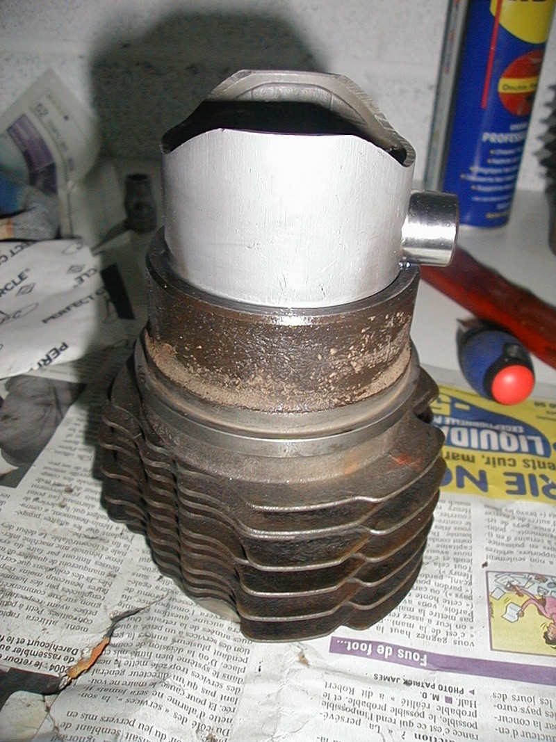

Préparation des pistons en remplacent la segmentation:
On prépare les cylindres qui on été "rectifier" chez un pro :
On assemble le tout, avant de faire la jonction piston/bielles. Les segments ont étés "tiercérés"( leurs ouvertures en oppositions maximales,soit 120 °
On teste qu'ils puissent quand même voyager ( c'est des segments neufs mais faut pas déconner non plus!)
Mise en place sur les bielles:

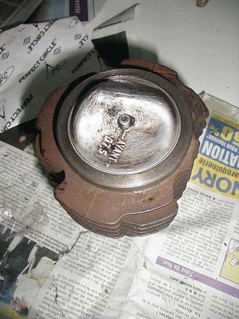

On vérifie le sens des pistons:
et on enfile le tout :

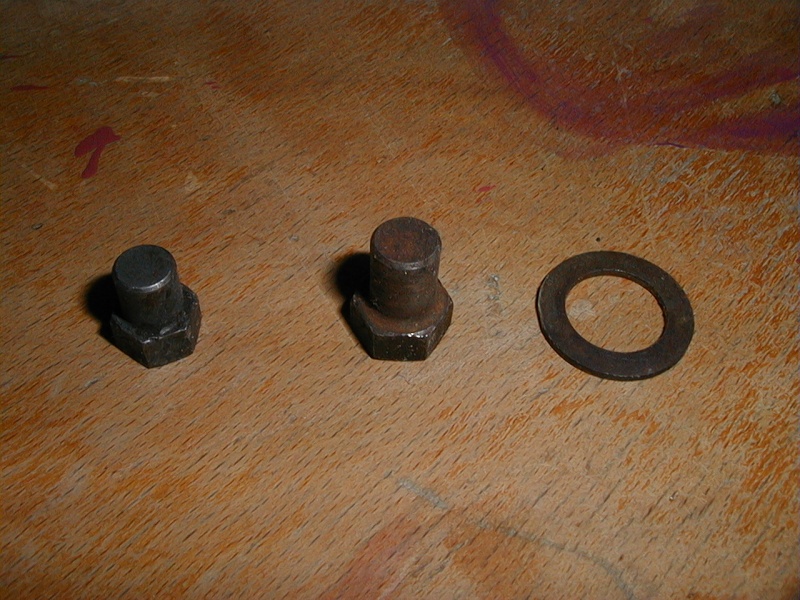

Voilà où j'en suis ce soir, bloqué par une absurdité...*celle de ne pas remettre la main sur 3 petites pièces: un écrou borgne de culasse,un écrou borgne de cache culbu et une rondelle plate servant de butée au ressort ( à droite du ressort sur la photo précédente)..... pale Embarassed
Les manquantes:
Voilà, le temps de me procurer ces pièces, ou de les retrouver !!! et je vous informerais de la suite...
