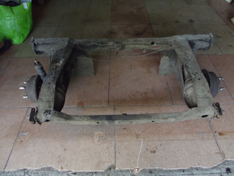

Ce matin dépose berceau ar sans soucis
D'abord calage du véhicule
dépose malle ar
après plus de piles dans l'APN alors on arrive direct au berceau déposé
et le même après nettoyage
Bon la carrosserie demanderait du travail mais qui peut attendre, pour ce qui est de la mécanique des trains il faut démonte et contrôler partout et la il y a beaucoup de taf notamment sur les bras arrières.

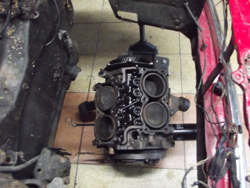

Ah oui j'ai tenté de voir pour mettre un moteur V4 dans la mini; Ça pourrait le faire mais je n'ai qu'une partie du moteur. Pas sûr que le proprio me le cède complet.
J'ai fait une photo, bon c'est vrai qu'il y a du taf pour adapter.
Qu'en penses tu Biloute?
MessageSujet: Re: la minididdy en chantier   Dim 20 Avr 2014 - 14:37
à m'n'avis tu aurais plus facile avec un v-4 de 12M ou 15M déjà en traction avant , la 17M elle est en propulsion ....>>> alors tu auras une minord ou une une forini et si tu rajoute du bois sur la caisse arrière comme ça ça en feras une "woodini" .... mdrtab mdrtab mdrtab mdrtab ..je sais ça fait rire que moi  smiliecanap...je suis déjà loin  lol! lol! lol!

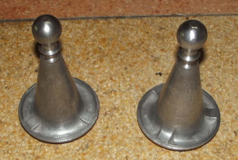

Dans chaque travail de remise en état/restauration il y a des imprévus, des choses qui ne devraient pas normalement poser problème et qui sont là à vous e.......r comme il faut.
Le problème; Décoller la trompette en alliage du cône en c/c et cerclage en fer.
Il s'agissait d'une arrière et les deux avant. Pour l'arrière pas de soucis vous l'avez dans les mains et vous pouvez prétendre à toute intervention, chauffe découpage,...etc. Pour l'avant les cônes ne peuvent sortir que si la trompette est enlevée:  EMO3  . Et c'est là le gros soucis.
Précédemment je vous ai dit que j'aimai travailler avec les bon outils. Donc je me suis procuré enfin acheté le compresseur de cône. Pas de soucis cela marche très bien; la compression mais pas de décollement de la trompette. J'ai essayé avec un arrache roulement pas de résultats. Mes collègues de travail auxquels j'ai fait appel m'ont proposés une solution. Et la impeccable pas du premier coup mais avec de la stratégie et de la patience j'y suis arrivé. Comme quoi à plusieurs cerveau il en ressort quelque chose.
Le reste en image
Trompette arrière: Essai de l'extracteur de roulement= aucun effet
Trompette avant: mise en place du compresseur de cône
Application de la recette des collègues = tapez avec un burin ayant un angle qui n'agresse pas la portée de la trompette qui est en alliage. En tapant régulièrement et en faisant quart de tour par quart de tour l'ensemble ce qui permet de décoller en douceur.
Après décollage et dépose des ensembles voici les éléments, je comprends  maintenant le pourquoi du problème de démontage. Dans une de la rouille, terre et oxydation des portées, dans l'autre la même chose mais je n'ai pu identifier la matière j'ai récupérée malléable, visqueuse et plein la trompette. Voyez par vous même:
Voilà je poursuis   EMO9   jusque après:  EMO2
