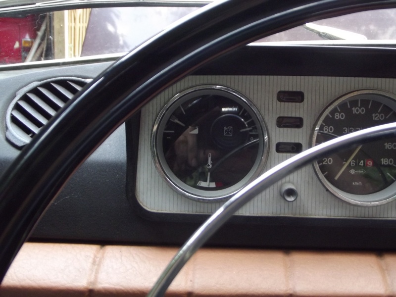

Bonjour,
j'ai la titine de V-ro qui chauffait après quelques kilomètres(15/20). Enfin l'aiguille bien en zone rouge. Retour maison avec vitres ouvertes et ventilateur chauffage intérieur à fond( ce qui a limité la progression de la zone rouge)

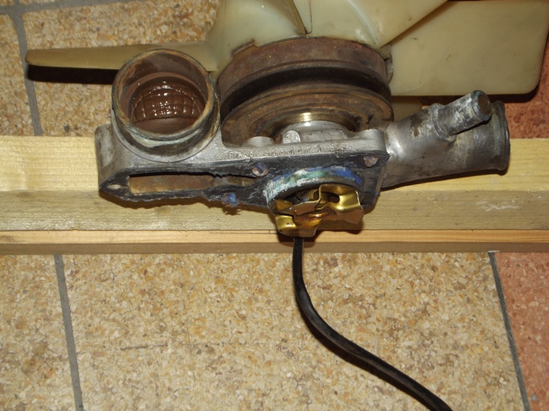

Un peu de courage et hop dépose de la pompe à eau,
le radiateur et ses durites
après vidange du radiateur l'état intérieur me dit qu'il n'est peu pas aussi bon que je le croyais, le liquide de refroidissement a mal vieillit et les impuretés du moteur sont venus se stocker dans les boites à eau, donc dans les faisceaux certainement, donc nettoyage à faire.
La pompe à eau est derrière l'hélice
voici la pompe à eau déposée
Rien d'anormal turbine en place et bien sertie.
La pastille dans la culasse derrière la pompe à eau
Là non plus rien de probant, pastille bien en place et non percée.
Conclusion je vais bien faire nettoyer le radiateur, remonter la pompe à eau et le radiateur et faire un essai. S'il n'est pas concluant, il me faudra me résigner à déculasser.
