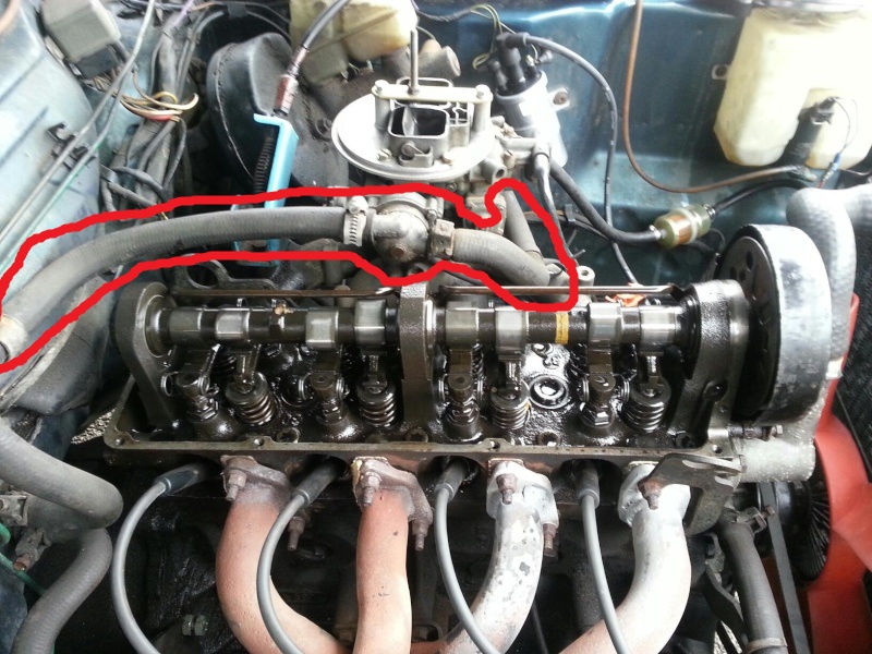

Salut tout le monde !
J'aurais besoin d'un petit coup de main. Suite à un trajet d'environ 600km, ma capri s'est mise à trembler au ralenti, et si le moteur est froid, elle n'arrive pas à tenir le ralenti. En plus de çà elle pousse beaucoup moins, au point d'avoir beaucoup de mal en côte, et sent fort l'essence.
Je soupçonne l'allumage, mais j'ai aucune idée de comment le régler car c'est un allumage électronique, et j'ai un petit schéma qui semble me déconseiller de tourner le delco : http://www.servimg.com/image_preview.php?i=3&u=16607496
J'ai démontées et nettoyées toutes les bougies et ai contrôlé l'écartement de leur électrodes (0.7mm). Mes faisceaux et mon doigt d'allumeur sont neufs.
J'ai aussi essayé sans le filtre à air, et j'ai même trouvé une vis tombée dans le carbu, mais çà n'y change rien.
Quelqu'un aurait-il une idée d'où peut venir ce problème et une éventuelle solution à proposer ?
bonjour
Choke automatique?
MessageSujet: Re: Ford Capri III : Tremble fort au ralenti et cale à froid   Ven 19 Avr 2013 - 15:29
il y a de grande chance joël car les carbus montés sur les ford de cette époque et depuis +/-les années 60' sont équipés d'un choke auto qui utilise l'eau de refroidissement pour monter en température et ouvrir le volet de départ à froid le principe est toujours le même on réchauffe un ressort en serpentin qui se déroule (ou se détents )en se réchauffants et d'ailleurs on as la réponse ...il nous l'as donné il a quelques pages c'est ici et c'est page 5 du Mer 27 Mar 2013 - 13:13 :
