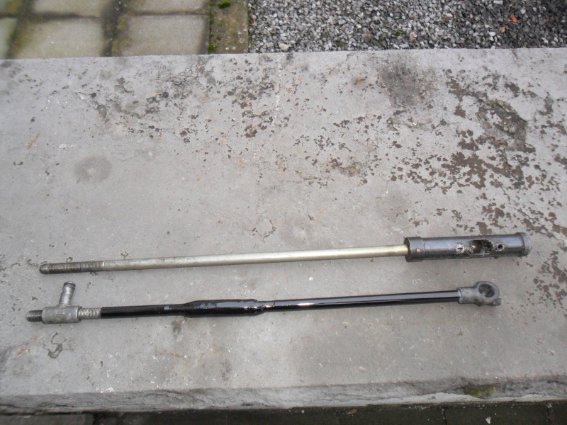

dans le même genre d'idée je parle de mes "adaptations" bien sur, il y a encore ça aussi : c'est une des tringles pour les vitesses au volant qui font la relation entre le bas de la colonne de direction a la boite de vitesses et a l'intérieur du tube riveté ou bout de la tringle il y a normalement une petite piéce en caoutchouc qui maintiens la rotule qui est sur la fourchette extérieure de selection (il y en as 3 sur cette boite 1 pour la M.Arr. ,1 pour la 1ére et la 2éme et une derniére pour la 3éme et la 4éme) malheureusement c'est trés souvent le cas avec le caoutchouc qui est en relation avec des hydrocarbures le caoutchouc devient vraiment trés mou comme s'il fondait et ne remplis plus son office donc la tringle tombe et donc >>>> plus de m.arr ni de 1ére si c'est une boite 3 et plus de 1ére ni de 2éme si c'est une boite 4 ,....piéce introuvable en neuf donc faut un peu gamberger ....sur quoi qu'on trouve des rotules au bout de tiges +/- longues???? faciles sur certains verrins de hayons donc ni une ni deux direction la casse du coin coupage d'une partie du verrin et d'une autre partie de ma tringle hs assemblade des 2 par brasage et renforcement par rajout d'un tube braser aussi par dessus le raccord entre les 2 parties
voila le résultat : j'avous j'aurais aussi faire plus propre en coupant un verrin assez long et en le filetant mais paraitrait que c'est trés dur car c'est de l'acier cémenté ,donc dur a fileter ,donc j'ai pris la solution la plus simple , à ce qui parait c'est souvent les meilleurs lol!

Salut Fastpack,
C'est vrai que la maîtrise de la soudure/brasure ouvre une autre dimension...
Toujours très intelligentes, tes "combines" ! Tu m'fais penser à deux frères, à Vicoigne, des balaises, champions dans la Cox... Enfin, ça remonte à... presque 20 ans, c'est FOU comme ça passe...

ben j'ai la chance d'avoir à +/- 200 métres de chez moi un atelier en aménagement de camion pour les marchands ambulants donc quand j'ai une tite bricole j'y vais faire un tour l'un des deux patrons a un atelier garage pro rien que pour l'automobile juste a coté de celui pour les camions et il travaille à 75% du temps sur des ancêtres ,vu là-bas , jaguar berline 3.8 Mk II sedan 1967, citroën "HY", MGB , Mini , coupé mercedes des 70', deuche etc etc et les 2 - 3 bricoles qu'il m'as fait il me les as faites à l'oiel!! derniérement il m'as monter mes roulements roues arriéres de la 205 à la presse et je te pris de croire que c'est pas une presse de tapette c'est de l'industriel mdrtab et le tout démontage des vieux roulements +remontages des neufs ...GRATOS !!! c'est Rare assez pour le souligner , Stéphane si tu me lis je le dirais jamais assez MERCI!!!!

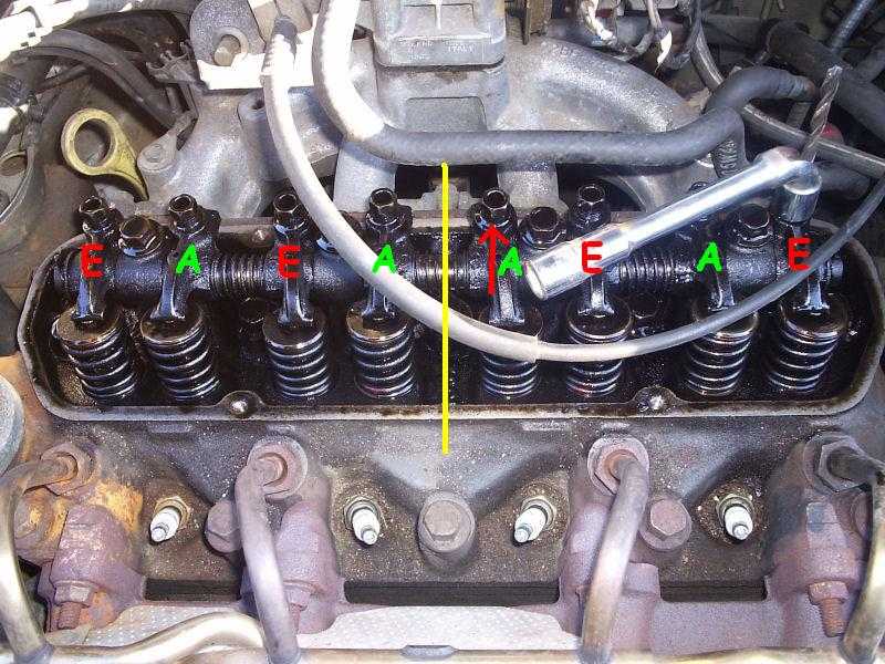

Peu importe la méthode, l'essentiel est d'avoir le bon espace (0.10/0.15/0.20) (en général) entre la queue de soupape et la pastille du culbuteur ou autre mécanisme...
A une position moteur donnée, tu règles une admission et une échappement...
Ceci dit, tu peux déjà virer le cache-culbuteurs pour inspecter les choses... Je maintiens quand même qu'on s'en va là dans des complications avant d'avoir vérifié des trucs plus simples...
Tiens, un autre lien, où les choses sont bien plus simples à comprendre (perso, j'ai appris la méthode n°2, "pleine ouverture") :
http://www.ac-nancy-metz.fr/enseign/autocompetences/2_ressources_pedagogiques/1_motorisation/stockage_travaux_pratiques/reglage-jeux-soupapes_bep_tp.pdf

J'essaierais ça quand mon moteur sera froid, dans le pire des cas je perd rien à régler mon jeu de soupape

euh oui et non s'est bien sous le cache culbuteur que tu trouve ce qu'il faut régler, perso je trouve que c'est mieux des images(dessin ou photos) avec un peu d'explication que beaucoup d'explication donc de théorie et trés peu d'images , le cache culbuteur c'est ça: si tu as un joint en liége en dessous prévois en un neuf en remplacements et si c'est un caoutchouc tu peut peut-être le réutilisé s'il n'est pas trop déformer (serrage trop fort+huile = pas bon pour caoutchouc)et là tu accéde a ça : arrivé là il te faut le RTA pour ta voiture et pour info ce que dis ton lien ,à savoir réglages du jeu aux soupapes uniquement à froid n'est bon que pour cette 912 et d'autres évidemment mais justement ton RTA te diras si c'est a froid ou a chaud car c'est au cas par cas il y a même des moteurs ou tu peut régler les soupapes d'admission à froid ...MAIS ceux d'échappement c'est à chaud obligeatoirement donc R evue T echnique A utomobile = RTA OBLIGEATOIRE !!!

euh??? Wilde ,si c'est un moteur à culbuteurs je vois pas comment???? c'était peut-être possible sur certains (et encore pas sur) moteurs du début du siécles passées genre entre 1880 et 1930 mais je demande à voir mais à cette époque là c'était des génies il avait des gros 4 cylindres à 4 temps mais sans soupapes je ne sais plus si c'était bugatti ou une autres marques mais je vous assure que ça a bien existé maintenant quand à pouvoir régler les soupapes moteurs tournant ça c'est une autre histoire que je demande à voir ...mais sait-on jamais

Sur le lien que j'ai posté dans mon premier post du sujet le jeu d'admission et d'échappement est indiqué, ainsi que la température (à froid), c'est pas suffisant ?
