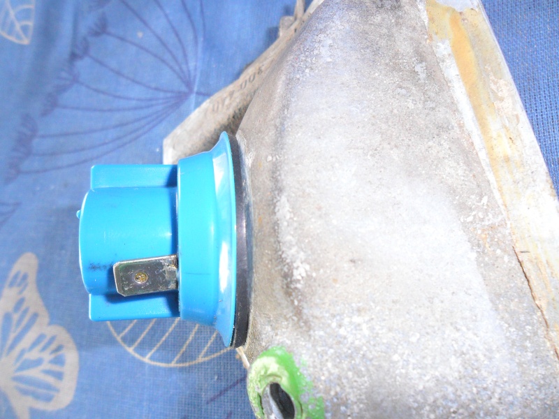

voici comment ça se présentait avant :la première photos date du tout début quand j'ai commencé a démonté et la on voit bien le petit morceau cassé remplacé depuis  ici on voit le support d'ampoule en caoutchouc qui vient sertir le déflecteur chromée grâce au deux petite oreilles qui sont sur la partie métal du support d'ampoule et qui est solidaire du caoutchouc à mon avis moulé à chaud sur le métal pour ne faire qu'une pièce   voici ce que j'ai trouvé : esthétiquement assez proche de l'origine mis a part la couleur mais besoin quand même d'une petite découpe avec une dremel : voilà sa rentre : et avec le déflecteur : reste un tout petit problème c'est pas étanche : un petit tour dans un magasin de bricolage du coin au rayon plomberie lol! et le problème est réglé : donc sur ma FORD il y a actuellement un alternateur d'OPEL ainsi qu'un moteur d'essuie-glaces +bocal de lave-glaces de la même marque ,une commande d'accélérateur mi VOLVO 740, mi VW golf tdi , une bobine de FIAT POLSKY, un filtre à air de cox , et un vérin d'hayon de CITROEN ax ou saxo en guise de tringle de changement de vitesse et un tendeur de courroie d'alternateur d'une BX en plus maintenant il y a des support d'ampoules de clignos avant qui proviennent d'une rover 218 c'était ça ou fiat cinquecento

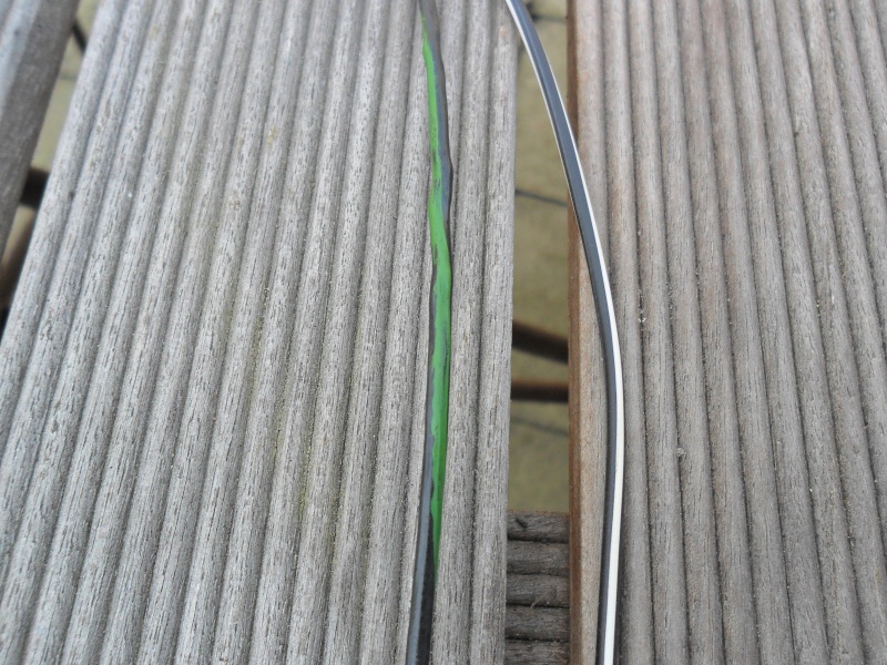

bon ben temps qu'on est dans l'électricité on continue enfin surtout on continue sur les clignos mais la partie faisceaux cette fois j'ai eu en cadeau un faisceau complet a mon ami Eric et il me faut la partie clignos avant dcd dans des circonstances mystére-rieuses vous inquiétez pas j'ai mis Sherlock, columbo , et les experts sur l'affaire mdrtab mdrtab mdrtab , place au photo avec l'aide de mon précieux manuel d'atelier ousskya tout marqué le schéma z'électrik ainsi que les bons codes couleur (très important ça!!! surtout si vous voulez faire genre fashion couleur flashy ou comme certains le font tout dans la même couleur ) le faisceaux d'Eric et quelques morceaux de faisceaux souples prélevé sur quelques machines à laver et autres sèche linge si ça supporte du 220 ça devrait aller pour du 12 V d'autant que la section est la bonne lol!  et les codes couleur aussi ...re:lol!:  j'ai pas encore eu le temps de monter le tout sur l'auto mais ça vient ça vient ....suite ....comme d'ab'
MessageSujet: Re: Ma ford taunus P5 turnier 3portes v-4 1700 super   Ven 26 Juil 2013 - 0:08

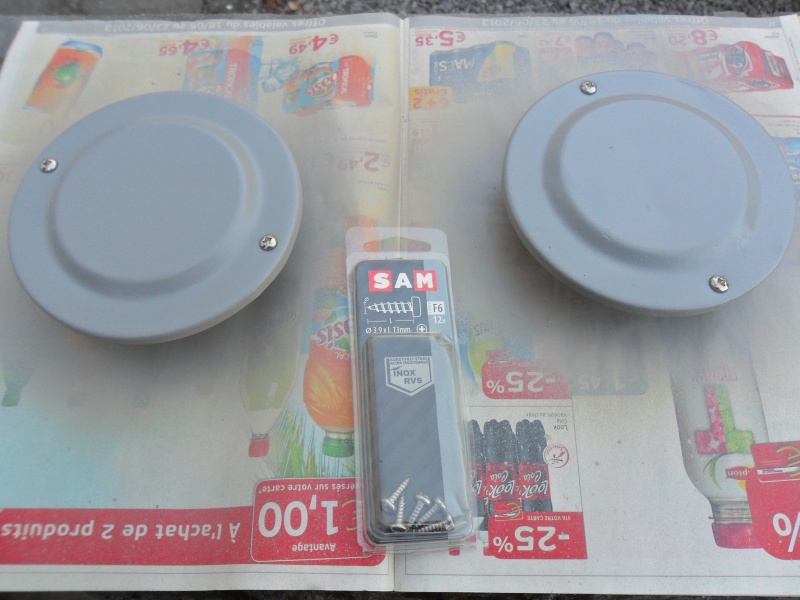

bon un peu de temps libre pour moi ,donc on continue à bosser un peu sur l'auto , la preuve que mon swap sur les clignos fonctionne bien : tant qu'on est dans l'électricité j'ai remplacé le "couvercle" de la boite relais des phares .....ben oui z'aller rire comme j'ai des grosses paluche , avec des saucisses de francfort  comme doigt un jour en bricolant prés de la batterie j'ai fait tomber accidentellement ...si, si, je ne plaisante pas une clé de 12 qui en rencontrant le couvercle du relais des phares +le plus de la batterie  a fait une belle étincelle  et aussi un trou dans le couvercle du relais .....après changement :   de même j'avais interverti 2 fils résultat plus de "high beam" les grands phares lol ,tout est dans l'ordre : entre deux j'ai attaqué le coté droit de la carrosserie que j'avais pas finie l'année passée après un bon coup de brossage : et une couche (fine lol ) de mastic au fer : j'ai aussi reponcé et repeint(en primer) l'aile avant droite : et puis j'avais ça qui trainait a la maison  et je savais pas trop quoi en faire donc voila j'y ai trouvé une place :

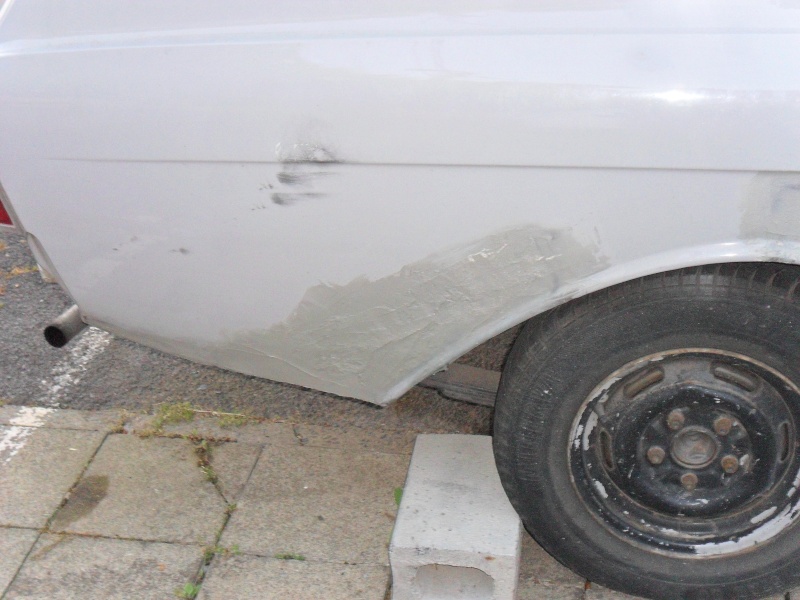

j'ai fini de poncé mon aile arrière mais j'ai pas encore pris de photos de l'aile en primer en attendant j'ai fini de remonter tout l'avant :   j'ai rebrancher le manos de pression d'huile ainsi que le voltmètre qui seront changer pour du vdo plus tard et j'ai encore fait 2 ou 3 bricoles de moindre importance

bon on continue.....ponçage reponçage et rereponcaçe  je crois  qu'on est tous à peu prêt pareil personne n'aime vraiment ça mais bon faut bien y passer : mais sa viens bon  ou comme dirais l'autre lol moins mauvais qu'avant lol et hier j'ai fait ça : j'ai pas enlever toute la peinture juste ou y'avait de la rouille  c'est pas parfait mais c'est plus propre : et la touche finale les petite vis inox (chaque fois que je démonte un écrou, un boulon ou une vis même les rondelles sont systématiquement remplacée par des homologues en inox)qui vont bien : et aujourd'hui j'ai remplacé une tite ampoule de feux de position ,remonter ma pédale d'accélérateur et mon pare-chocs arrière et madame après son travaille a refait une beauté (seau+éponge )à titine  ....et c'est tout pour aujourd'hui
