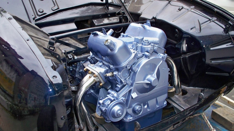

MessageSujet: Re: Ma ford taunus P5 turnier 3portes v-4 1700 super   Ven 3 Oct 2014 - 2:01
voilà mes culasses , avant : après: et avec l'aide mon assistante   les vl'à remontées sur le bloc : , pour les couples de serrages j'ai ça : ainsi que ça pour la clé dynamométrique : puis  c'est le tour de la pipe d'admission et du boitier de thermostat après un bon coup de "propre": le joint de pipe d'admission  sur le bloc : et là elle est juste posée sur le bloc , car y'a encore un petit détail pour lequel j'ai besoin d'un renseignements auprés d'un spécialiste ford  qui ne pourras pas me répondre avant demain  donc voilà c'est tout pour aujourd'hui
MessageSujet: Re: Ma ford taunus P5 turnier 3portes v-4 1700 super   Ven 3 Oct 2014 - 22:33
voilà encore un peu de taf aujourd'hui pose de l'allumeur : un peu récalcitrant  en fait il est simple à poser grace aux répéres d'origines ;  et les photos prises avant démontage ainsi que les explications du bouquin technique mais la je sais pas pourquoi il rentrait mais pas à fond  : mais bon c'est comme tout HEIN BILOUTE  avec un peu de patience ,de doigté il a fini par se mettre comme il faut à sa place :  et puis ben on continue HEIN BILOUTE!!! on remonte les support moteur  il seront  redémonté plus tard pour les repeindre  : puis juste pour le fun j'ai pas pu m’empêcher  de remonter les caches-culbus (à redémonter pour le re-levage à la girafe lorsqu'il sera replacé à sa place dans la voiture) et la tête d'allumeur :  la prochaine étape c'est réfection du carbu  voilà  à bientôt pour la suite
