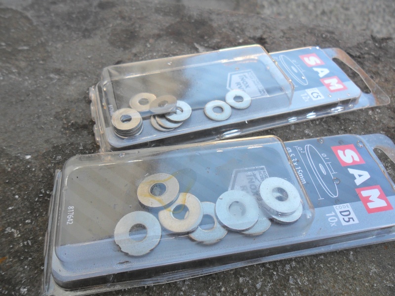

bon on continue donc avec le frein à main  après  mures réflexion il y avait 2 problèmes un de réglage et un autre disons technique le premier était gros comme le nez au milieu de la figure ,le voici : ça s'invente pas ce genre de "connerie" la tige de réglage bloquée à fond (donc au minimum)à l'origine ils étaient là : comme on le diras jamais assez faites des photos ,plein de photos ,AVANT DEMONTAGE!!!!et aussi après pour comparez et se rendre compte des erreurs plus facilement  , une fois devisser et graisser le filetage    et puis on passe au 2éme problème qui lui est disons plus "technique" et directement en rapport avec le câble  le "nœud du problème" le voici : à cet endroit il y a un petit tube qui traverse le plateau de frein et qui sert a passer le câble de frein à main à l'intérieur du tambour  or là sur le câble il y a une toute fine tôle fendue qui sert a bloquer le ressort mais pas le câble et quand le  frein à main ne marche pas super et qu'on tire ....un peu fort comme moi et ben voila ce qu'elle fait la 'tite tôle :   ET BEN OUAIS elle fait la tronche!!!! NA ça t'apprendras à tirer moins fort la prochaine fois... bon pas de bol pas de deuxiéme petite tôle de m..de sous la main y'en as bien une chez mon potes Eric mais pas envie de me taper  + de 150km juste pour une pièce qui coutent un peu plus d'1 euro!!! et qui péte ou se barre des le premier freinage les deux pieds sur la pédale lol!  donc gambergeage???????? et j'ai trouvé ça beaucoup mieux que d'origine et en inox les rondelles , un petit coup de dremel et un écartèlement à  la pince (pour pouvoir y passer le câble) après j'ai "redresser" les 2 flottes inox et reposer le câble correctement puis régler la tige de poussée (ou de réglage si vous préférez) de sorte que en glissant le tambour sur les deux segments de frein ça passe tout juste et puis j'ai tout refermé et fait un essai ...résultat des courses une pédale plus "dure" et voiture lancée puis pied sur l'embrayage on tire le frein et deux trace parallèle et noire derrière l'auto donc c'est ok

je suis super content de ma petite amélioration avec les petites rondelles inox bien plus solide que la toles d'origine!!!comme quoi en Belgique non plus ont as pas de pétrole ....MAIS ON AS DES IDEES!!!!lolmdr

Sinon très bon travail pour ce qui est de la rondelle inox transformée en retenu de câble Chapeau l'artiste. Et c'est vrai ma foi qu'en Belgique il n'y a pas que des frites et de la bière mdrtab

Et en 2 éme pour les rondelles inox c'est aussi beaucoup plus facile a trouver que la petite tôle d'origine et plus solide aussi et de plus je peut te garantir que celles-là ne se barreront pas de sitôt
