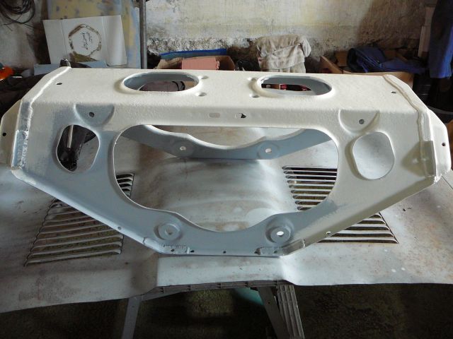

les pieces apres sablage
carter support de pont ar
les cardants ,arbre & supports sablés
et immédiatement souffler ,nettoyer, phosphater :arrow: pour attendre le filler projetable
voila sa avance lol!

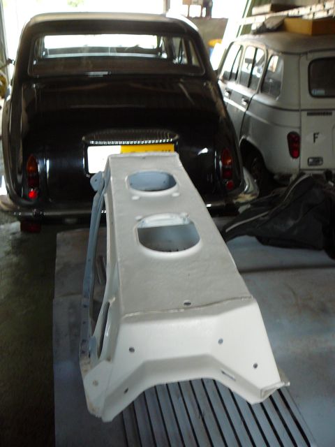

le carter de pont a reçut des soudures interieures et exterieures en renforts en plus de sont sablage puis un meulage en régle pour pouvoir a nouveau le phosphater
la caisse et débarrassée de tout ces mastiques et prete a etre sablée sont départ pour une societée specialisée et prévue vendredi

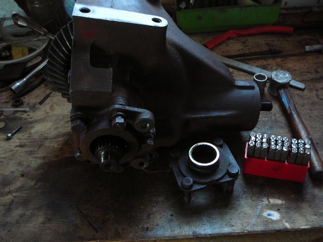

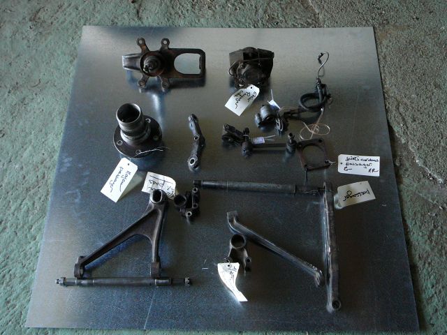

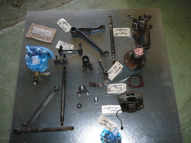

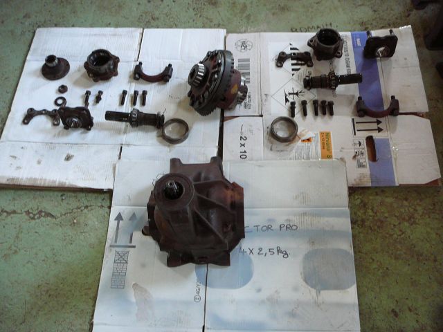

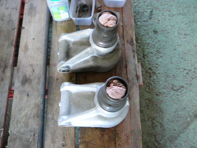

Le demontage est totalement finis meme les pieces tres délicates comme les triangulations de train avant tout est donc pret pour le sablage
les supports de moyeux arrieres sont traiter et prets pour leurs polissage
le pont rejointer part lui aussi au microbillage
le carters de pont a reçut ces fermeture en joint polyhurétane pour etre a l'abris de toutes projection d'eau et donc de corrosion ,puis a nouveau passer au phosphatant
dans l'attente du traitement de surface .
pour le rendre neuf de chez neuf !
a suivre

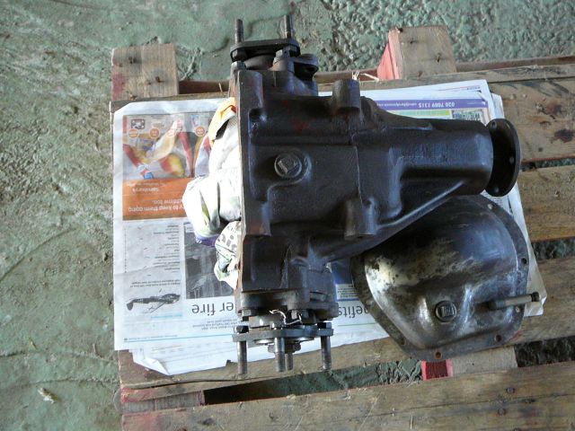

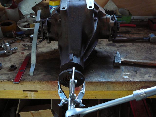

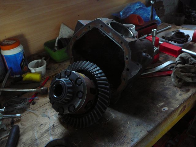

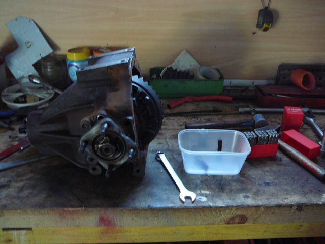

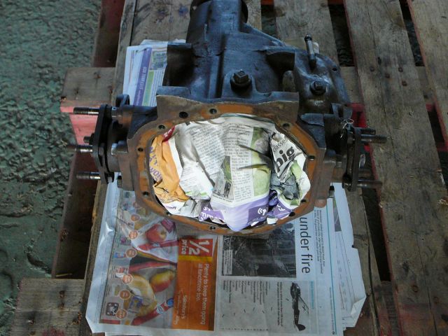

derniere grosse pieces a démonter pour changer les joints et roulement le pont
reperage avant sablage du pont vide
ebavurage interieur exterieur
rangement droite gauche pour n'avoir aucune difficultées au remontage
voila la bete prete a partir pour le sablage

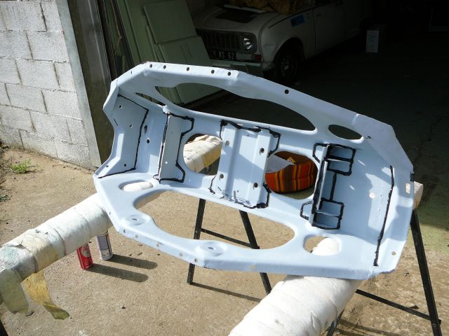

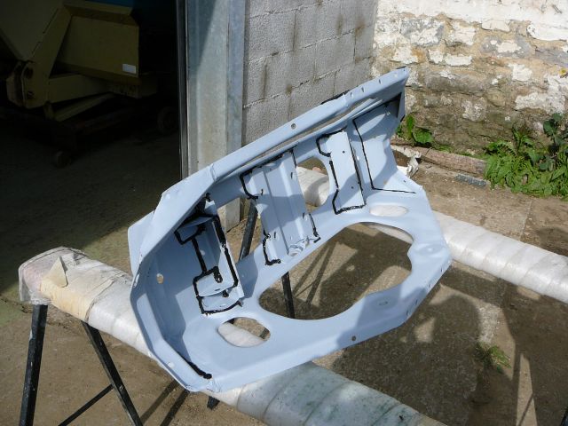

et le carter de pont qui vient de recevoir sa premiere passe de filer projetable
sur les parties d'aspect
voila a suivre
