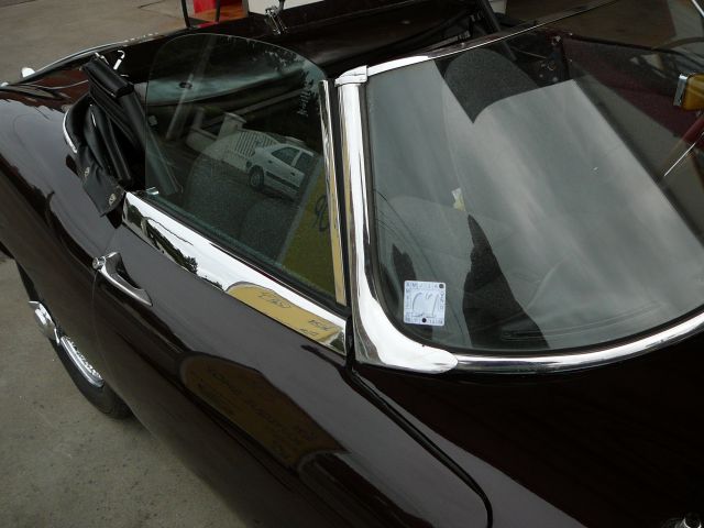

Bonjour en septembre 2010 nous avont rentrée une type E S1 premiere serie convertible cette voiture a etait reimportée des USA en FRANCE POUR ETRE RESTAUREE
et remise en configuration d'origine .
il a donc fallut passer par la FFVE pour lui obtenir des papiers francais et lui faire obtenir un controle technique FRANCAIS
voila les premiers tours de roue en france et sont controle technique ok le premiers plein d'essence que du plaisir
voila une de plus qui rentre en france c'est souvent l'inverse :DD Laughing

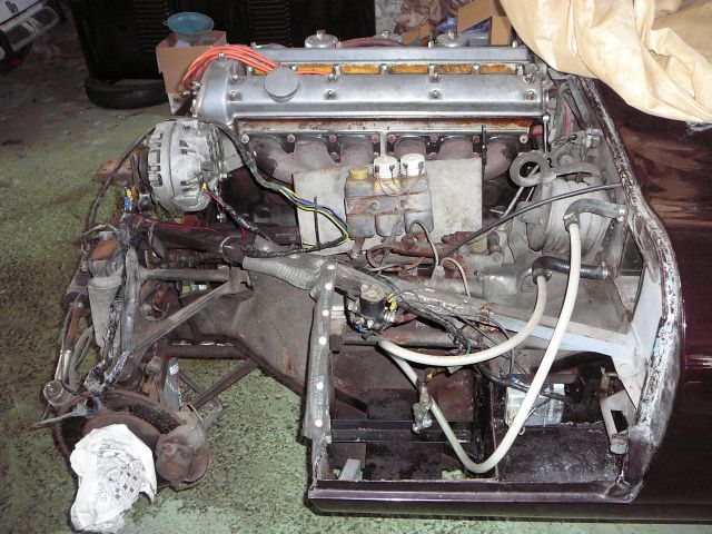

depose de l'eclairage et depose des accessoires du capot
on y voit déjas beaucoup plus clair

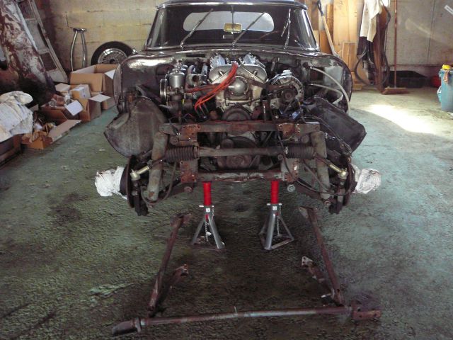

puis ce fut le démontage de la barre anti roulis et du support de capot avant un tres gros morceau des boulons traversant la tour eiffel de + de 150mlm de long et quil ne faut pas casser
elle commence a racourcir

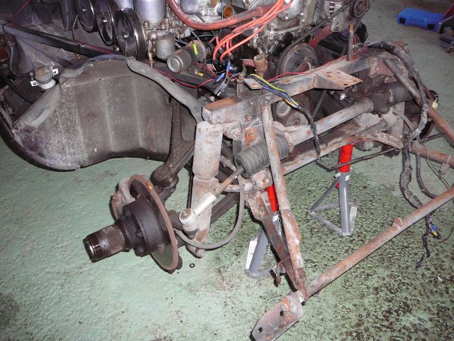

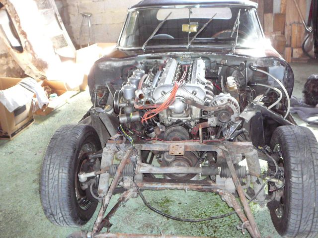

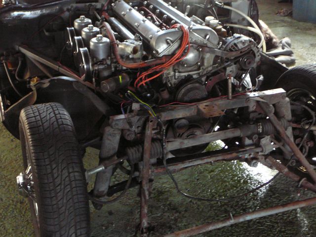

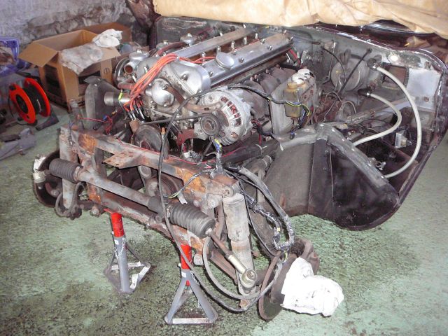

nouvelle séance de demontage du train avant

le reste du démontage se poursuit ,la face avant de la tour eiffel a vendue cherement sa peau mais jai fini par gagner
suite du demontage

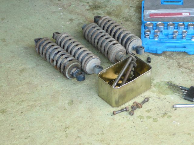

dépose du train arriere ,du pont,et de l'arbre de transmission ,et des 4 amortisseurs

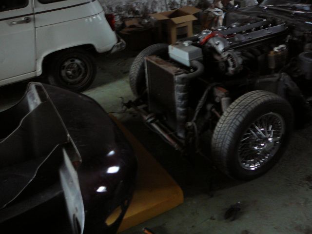

ce fut le tour des tour eiffel , du groupe motopropulseur et de sa boite de vitesse
le projet continue jai sortie toute l'electricité pour un cablage neuf ! en toute fin de restauration mais sa se pepare

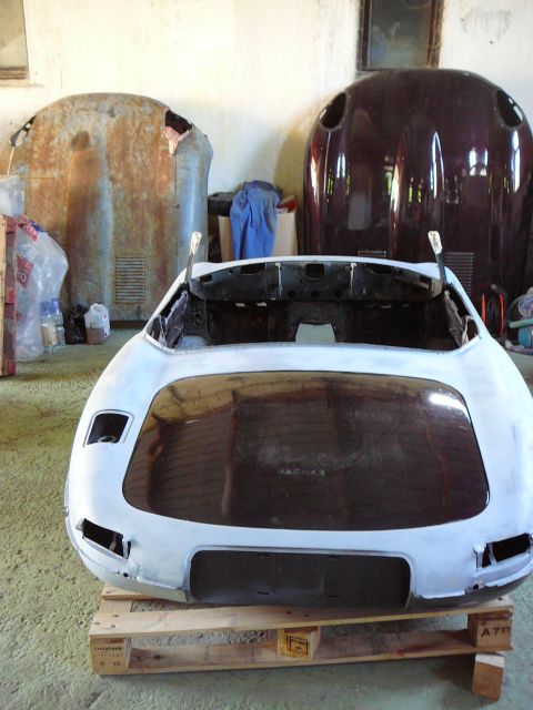

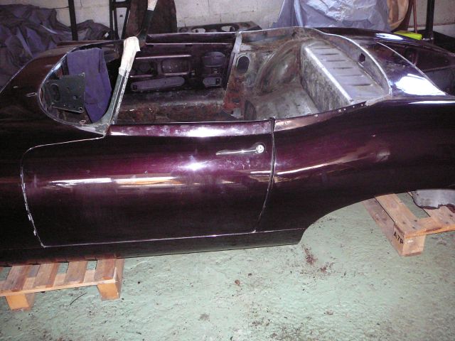

elle est toute nue
et jai dejas commencer le nettoyage moteur avant sont demontage complet et la decoupe des plancher et debuter

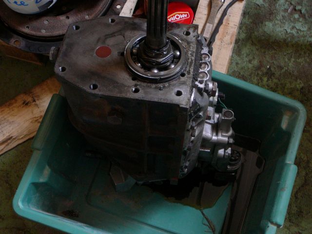

voila la boite désolidarisée de sont moteur !
prete pour etre ouverte et revisée et recevoir une butée et un emeteur neuf

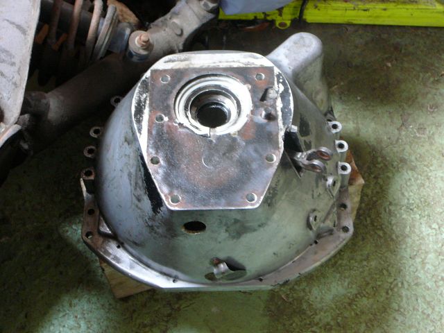

la boite est désolidarisée de la cloche pour laisser apparaitre un joint spi HS je m'en douter un peut

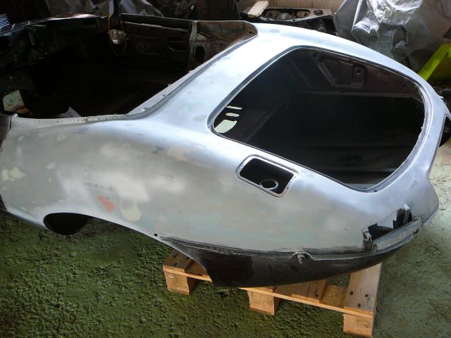

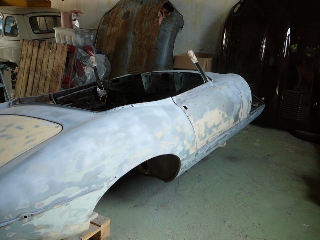

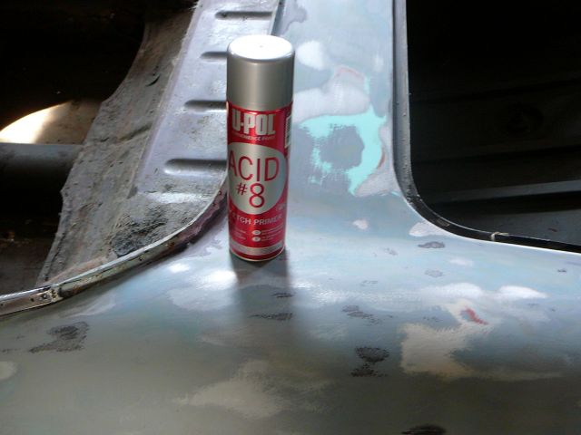

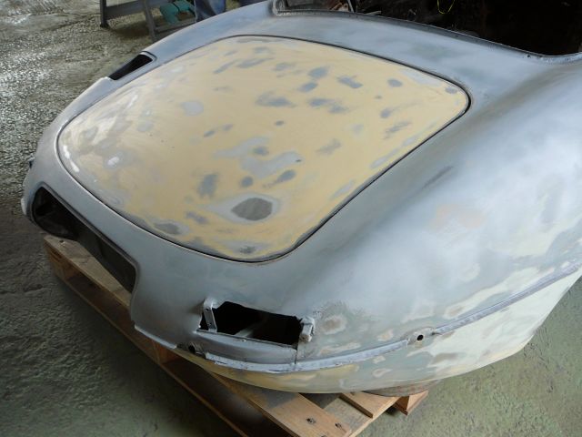

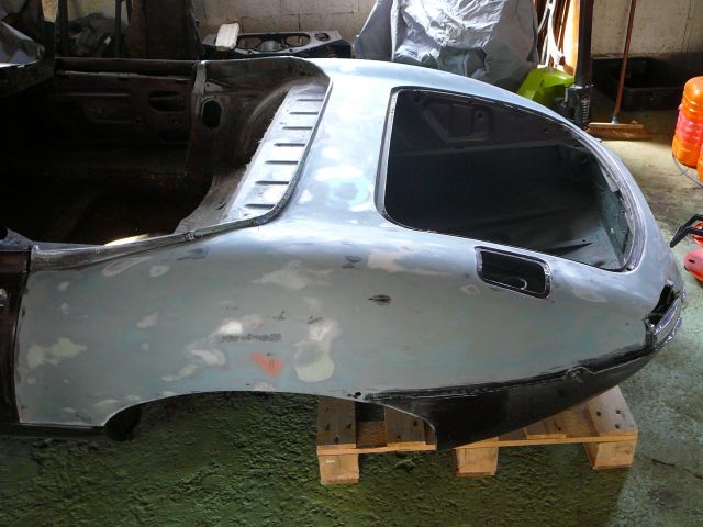

le poncage exterieur est debuter pour voir les miséres cachées
un petit coup de phosphatant pour la laisser reposer jusque lundi

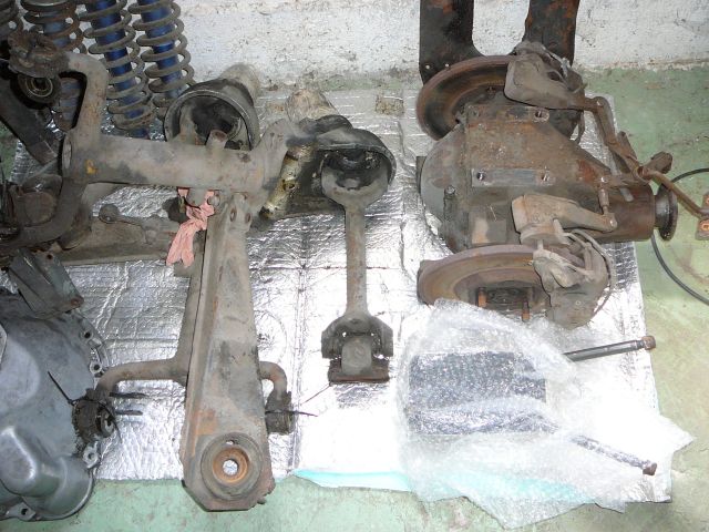

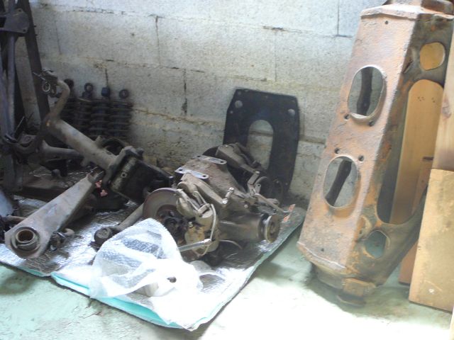

voila donc la suite des evenements
hier un tres gros morceaux de crasse !!!

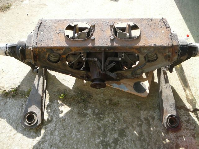

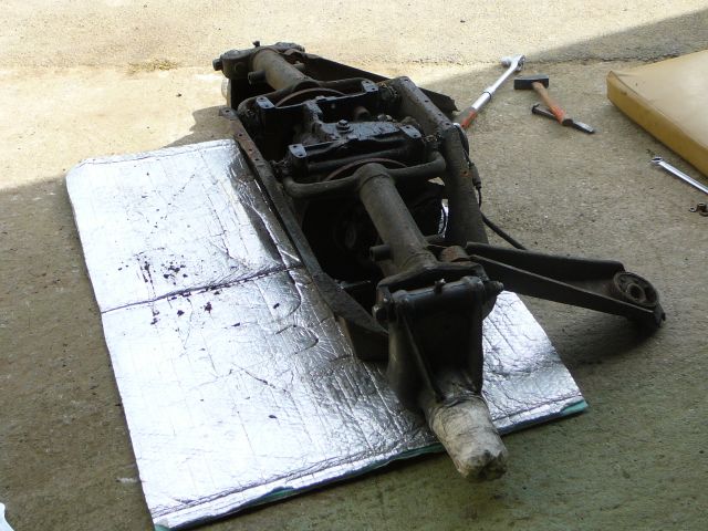

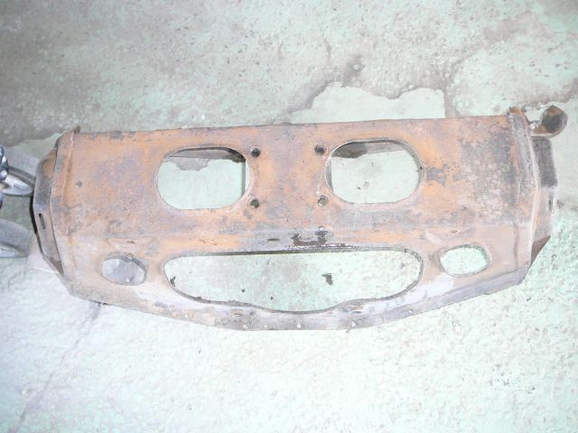

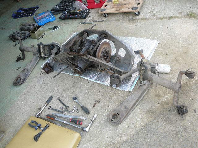

le pont arriere :

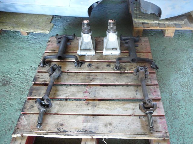

les demis arbres :
les amortisseurs :
les moyeux :
le pire serat sans aucuns doutes le nettoyage de tous ces organes :
l'etalage des outils est obligatoir un nombre considerable de cotes IMPERIALE Anglaise oblige
et voila la bébete demontée attendant la brosse a reluire et des joint neufs et autres soins
puis la fin du premier ponçage de la coque !
et toujour du phosphatant desuite apres ! jamais de tole nue ! une régle a respecter !

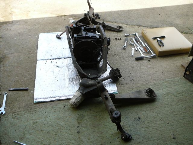

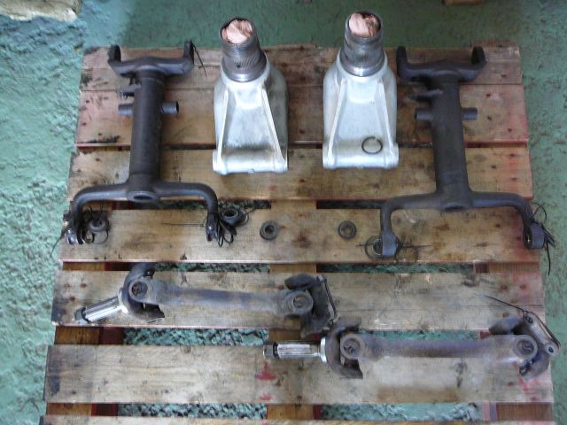

hier grosse journée de nettoyage et de démontage des cardants 'des moyeux ,et des supports inferieurs de train arriere et d'amortisseurs

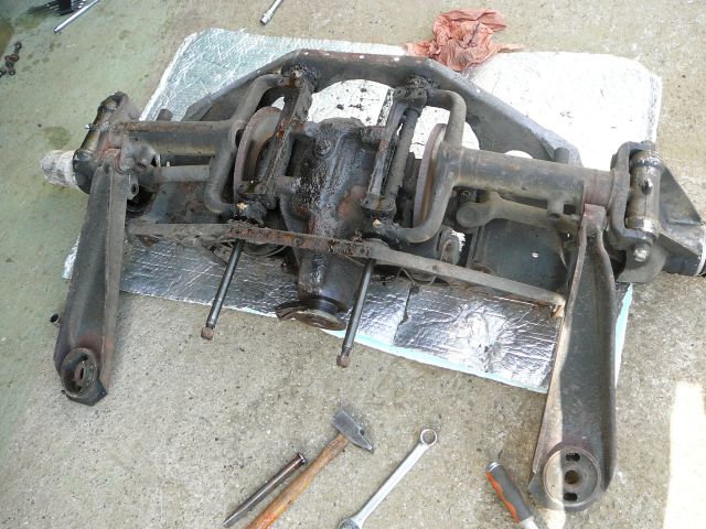

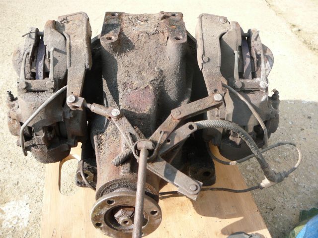

voila deja la derniere piece a nettoyer et a demonter seul le pont serat réutiliser les etriers ,disques et mecanismes de freins a mains seront changer pour du neuf
voila c'est fini pour les saletées
MessageSujet: Re: Jaguar .E.TYPE s1 Convertible    Ven 6 Mai 2011 - 10:01
Tiens, les disques en sortie de différentiel et non en bout d'arbre?
Quel est l'intérêt de cette technique?
Ou alors c'est l'application du principe tout britannique: pourquoi faire simple si on peut faire compliqué? clown
MessageSujet: Re: Jaguar .E.TYPE s1 Convertible    Ven 6 Mai 2011 - 12:05
je me suis fait la même réflexion que toi lucas!!!
Nombre de messages : 2301
MessageSujet: Re: Jaguar .E.TYPE s1 Convertible    Ven 6 Mai 2011 - 13:11
compliqué mais fiable et indestructible cheers
MessageSujet: Re: Jaguar .E.TYPE s1 Convertible    Sam 7 Mai 2011 - 10:04
Je l'entens bien, et je l'espère pour toi, Wink mais tu peux "espliquer", stp?
Ce truc sur le dessus, c'est donc le mécanisme de frein à main? A câble?
