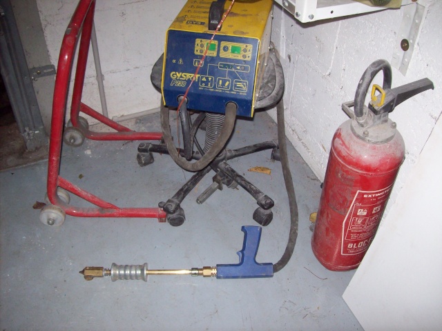

remy62 : alors oui pour le morceau de bas de caisse !et si biloute t'en trouve un ,
peut chere c'est tous a fait realisable a bas cout
surtout non pour la mousse polyuretane!!!!!!!!
et tu peut meme le faire tirer a la machine a clou & choc et resouder puis traiter au cahoutchouc noir souple des deux cotes pour retrouver un vehicule propre !et recevable au controle technique
on soude et sur le manche qui soude coulisse une masse qui fait revenir la tole par l'inercie
tu a la bete en photos mais plusieurs autres solution s'offre a toi
mais si tu decoupe ou fait decouper un bas de caisse utilise ou fait utiliser un burin decoupe tres fin facom pour ne pas faire de degats
et facilité le travail

bonjour biloute ;tu decoupe le plus large possible en tenant compte des degats que tu voit sur la voiture d'alland sa permet de faire ou une feuillure ou un bord a bord tu a le choix c'est toujour mieux c'est une regle a toujour apliquer !

donc des quil ferat beau (le jolis mois de mai ) par exemple cheers pour des question de sechage je prendrais ta rino et te le remettrée sur pied grace aux pieces de biloute tous sa benevolement j'y tient Razz
