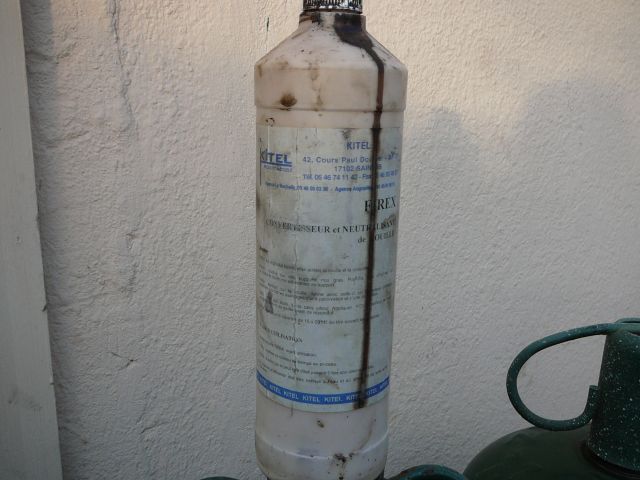

REMY62 /bonsoir minikiki pour etre complet dans ma reponse sur le ferose voila le meme produit dans une autre marque dedier au prof
meme caracteristiques techniques (sauf la concentration ) KITEL
fournis meme la marine national
