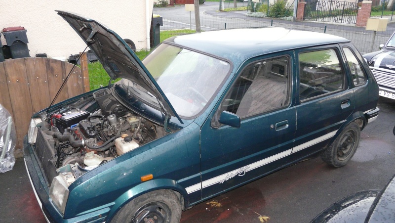

bientôt j'installerai un nouveau cœur dans la mini de evie
en effet depuis samedi une donneuse d'organe est garer devant la maison
une metro avantage de 90 !
sont moteur 1275 de 63 cv va prendre place dans la evie mobile
au préalable la boite de vitesse sera changée
la boite longue du metro 1300 sera intervertie avec la boite courte du 1000
pour lui donner un peu de punch
a suivre !

MessageSujet: Re: nouveau coeur   Mar 7 Oct 2008 - 19:21
j'ai commencer a démonter
et voila le remplacent :
et la pauvre donneuse:

MessageSujet: Re: nouveau coeur   Jeu 9 Oct 2008 - 21:57
hier rien fait faute de salon de l'auto
mais aujourd'hui je me suis rattraper j'ai sortie le moteur de evie :
j'ai aussi démonter le sélecteur de vitesse
je vais en profiter pour passer une couche de targol oxytol dans le compartiment moteur est un peut crade :
le moteur 1300 est sortie aussi
j'ai récupéré aussi les étrier de frein et les moyeux je démontrerai ça plus tard
la prochaine étape intervertir les boite de vitesse afin de greffer un pont 3.44 au 1300!

ce matin j'ai démonter un silenblocs moteur pour y souder les écrous
ca aurai du etre fait d'origine !!
le radiateur a ete démonter l'alternateur et le carter d'embrayage afin de récupérer la commande qui est différente !
MessageSujet: Re: nouveau coeur   Sam 11 Oct 2008 - 20:29
un peu de temps ce soir j'en ai profiter pour enlever l'embrayage du 1000
ainsi que le carter
si d'aventure quelqun si aventurai attention de bien reperer les vis le pas est différent si viser dans la boite ou dans le carter
attention aussi a la coquille demi lune qu'on peut voir poser sur le queue du vilebrequin qu'elle tombe pas ou ne s'abime pour ca se mètre au pmh
