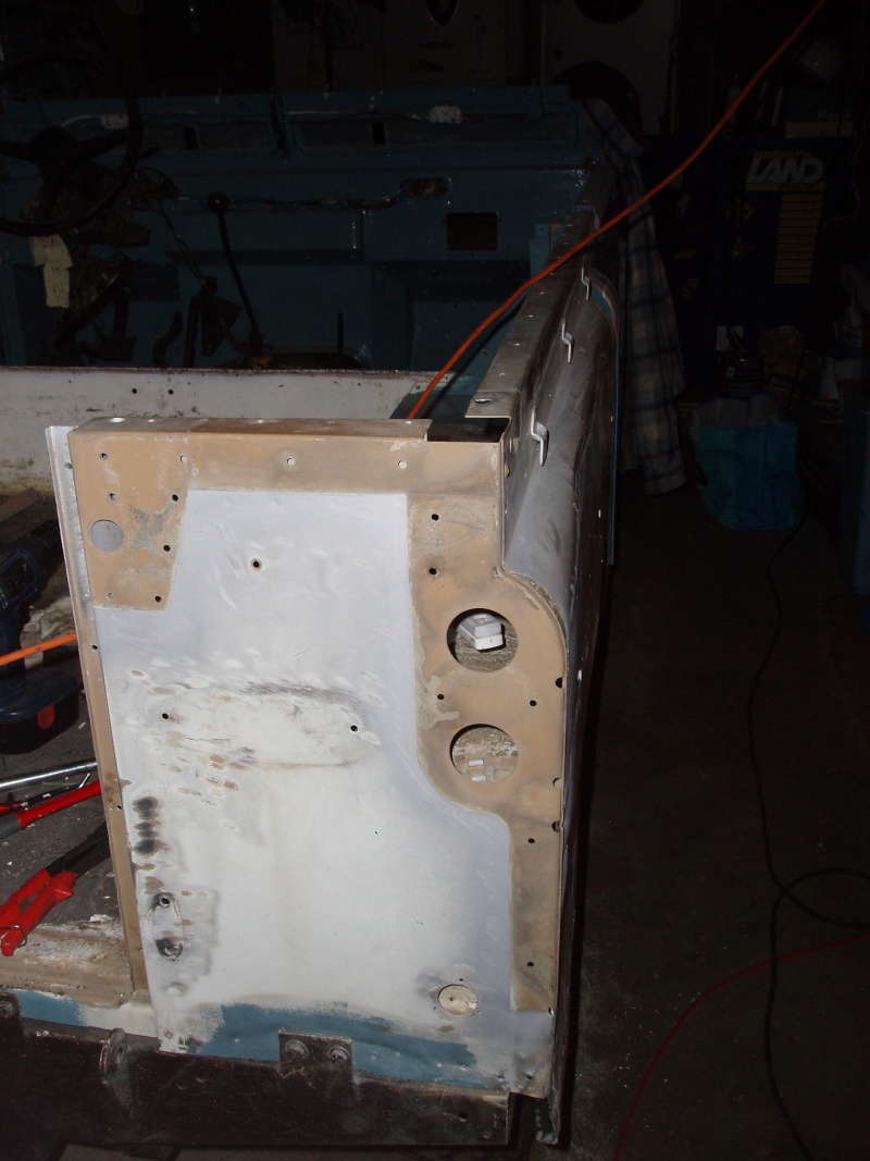

MessageSujet: Re: Reveil de "Mère-grand"   Lun 10 Nov 2008 - 23:39
Demontage des enjoliveurs galvanisés de ceinture de caisse. Ce n'est pas que des enjoliveurs d'ailleurs, il renforce serieusement la rigidité des ailes de la benne qui sont en alu, je le rappelle....
Maintenant redressage, martelage, poncage, grattage et autres mots en ....age en espérant eviter celui de plantage ! Le bonheur avec une caisse alu, c'est qu'au démontage, on ne découvre pas de la rouille, des nids de guêpes et même de souris mais point de rouille.

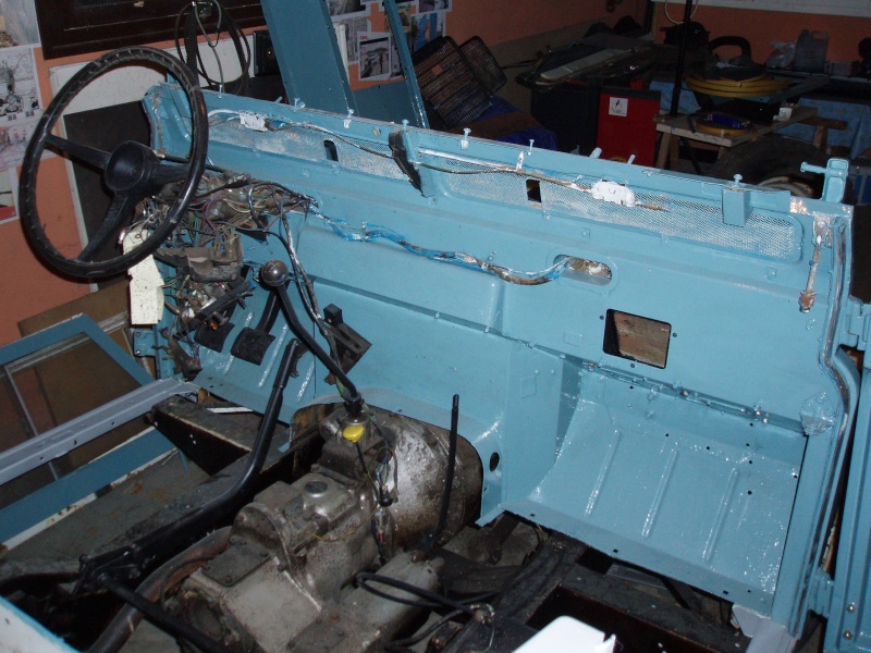

MessageSujet: Re: Reveil de "Mère-grand"   Sam 22 Nov 2008 - 13:48
Remise en place de l'assise des sièges ; nécessaire pour ajuster la benne qui n'est plus exactement à la même place du fait que j'ai resoudé une nouvelle traverse arrière.
Comme on le voit sur cette trappe d'accès (au réglage du frein à main et à la prise de force notamment ) j'ai ajouté de l'insonorisant. J'ai eu la main plus lourd que Lucas sur sa belle suédoise car j'ai comme dans l'idée que le berlingot bristish, mazout de surcroit, va se montrer plus volubile !!!
J'ai longtemps hésité sur la teinte à retenir pour la nouvelle vie mais Mère-grand mais ce "bleu Salle de bain" comme dit mon fils ainé, sera très bien, je crois.
