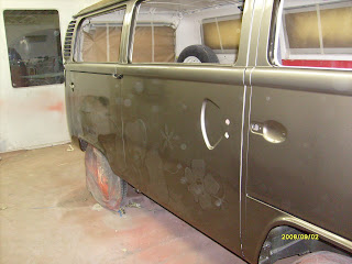

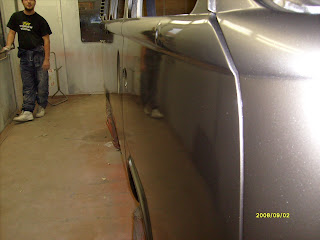

Voici quelques photos de plus :
Le flanc vu longitudinalement : - pas de déco visible
Vue de 3/4 : seule la partie avant est visible
Vue de côté : full déco
