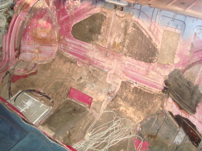

En attendant que cela seche, j'ai démonté les panneaux avant et arrieres et les sièges arrieres, car je dois regarder les vitres electriques qui ne marchent plus. Et oui j'ai les vitres electriques meme à l'arriere. Quelques photos pour voir la caisse nue, les interieurs de portes, et aussi les références des moteurs si vous avez une idée où je peux trouver ça.
sous les sièges arrieres :
Sous les panneaux AR :
